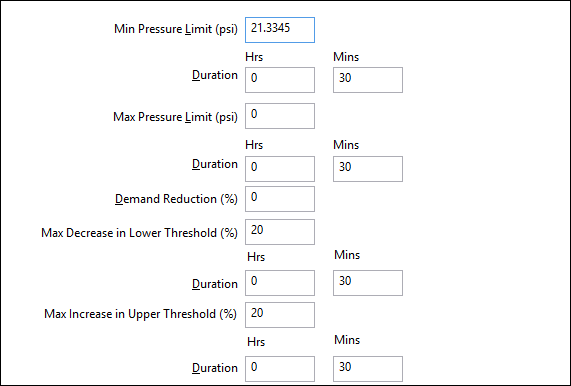

Esta página permite definir los valores por defecto que se utilizarán al visualizar informes de nivel de servicio.
Estos valores se utilizan para rellenar el cuadro de diálogo Informe de tabla (Nivel de servicio/Resumen del nivel de servicio), que se muestra al seleccionar Resultados | Informes de tabla y, a continuación, Nivel de servicio o Resumen del nivel de servicio.
La página se muestra al elegir Herramientas | Opciones y seleccionar la ficha Duración y umbral del nivel de servicio.
| Campo de datos | Descripción |
Límite de presión mín. |
La presión mínima objetivo. Si la presión cae por debajo de este objetivo durante un período más largo que la duración, se genera un error. |
Duración (presión mín.) |
La duración (acumulada a lo largo de la simulación) durante la cual la presión no debe alcanzar el umbral mínimo, antes de que se genere un error. |
Límite de presión máx. |
Presión máxima permitida. Si la presión se eleva por encima de este límite durante un período más largo que la duración, se genera un error. |
Duración (presión máxima) |
La duración (acumulada a lo largo de la simulación) durante la cual la presión debe exceder el límite, antes de que se genere un error. |
Reducción de demanda (%) |
El porcentaje de reducción de la demanda permitido al compararlo con una simulación base (debido a la demanda relacionada con la presión). Si la reducción de la demanda cae por debajo de este objetivo, se genera un error. |
Disminución máx. en umbral inferior (%) |
El porcentaje de reducción permitido en el umbral de presión inferior al compararlo con una simulación base. Si la disminución del umbral inferior cae por debajo de este objetivo, se genera un error. El umbral de presión inferior es la presión más baja que se ha experimentado durante la Duración especificada (continua). |
Duración (umbral inferior) |
La duración que se utilizará al calcular el umbral de presión inferior para una simulación. |
Incremento máx. en umbral superior (%) |
El porcentaje de aumento permitido en el umbral de presión superior al compararlo con una simulación base. Si el aumento del umbral superior supera este objetivo, se informa de un fallo. El Umbral de presión superior es la presión más alta que se ha superado durante la Duración (continua) especificada. |
Duración (umbral superior) |
La duración que se utilizará al calcular el umbral de presión superior para una simulación. |
