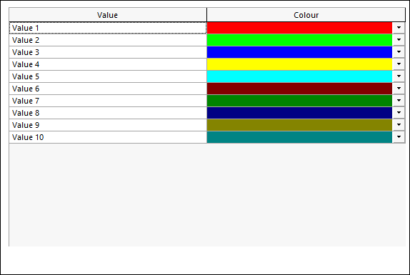

Cuadro de diálogo Opciones - Página Colores por defecto de temático
Utilice esta página para ver y cambiar los colores por defecto utilizados por InfoWorks WS Pro al configurar un tema en atributos que tienen varios valores distintos.
La página se abre cuando se elige Herramientas | Opciones y se seleccione la página Colores por defecto del tema.
Se pueden definir hasta diez colores por defecto.
Al hacer clic en el control desplegable a la derecha de un color se abre la paleta de colores, en la que se puede seleccionar un nuevo color. Al hacer clic en el botón Personalizar, se abre el cuadro de diálogo Color estándar de Windows, a partir del cual se puede generar un nuevo color.
