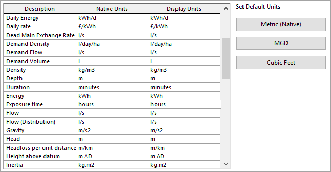

Cuadro de diálogo Opciones: página Unidades
Esta página permite elegir las unidades de medida que se muestran en las visualizaciones de InfoWorks WS Pro, incluidas las tablas y las hojas de propiedades.
La página muestra los elementos para los que se guardan datos en la base de datos.
Los valores introducidos en las tablas o en las hojas de propiedades se expresarán en las unidades de visualización, pero se convertirán a las unidades nativas correspondientes para almacenarlas en la base de datos.
La página se muestra cuando se elige Herramientas | Opciones y se selecciona la ficha Unidades.
Elemento Descripción
Descripción (columna) Elementos para los que se guardan datos en la base de datos.
Unidades nativas (columna) Unidades utilizadas para almacenar los datos. No se pueden cambiar estas opciones.
Unidades de visualización (columna) Unidades utilizadas para todos los fines de visualización e introducción de datos. Puede cambiar las unidades haciendo clic en esta columna y seleccionándolas en la lista desplegable.
Fijar unidades por defecto
Para seleccionar un conjunto de unidades de visualización por defecto, haga clic en uno de los tres botones.
Métrico (nativo)
mostrar con todas las unidades nativas
MGD
mostrar mediante unidades tradicionales con caudales, cambiar unidades de caudal y volumen en función del millón de galones por día
Pies cúbicos
mostrar mediante unidades tradicionales con caudales, cambiar unidades de caudal y volumen en función de pies3
