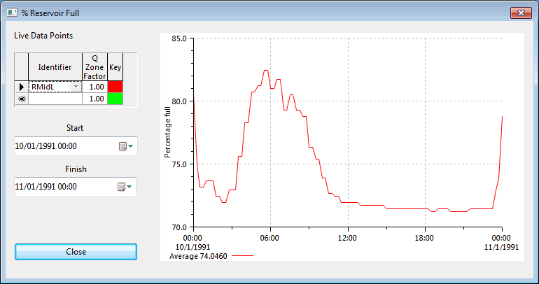

Este cuadro de diálogo se utiliza para visualizar un gráfico del porcentaje de llenado del depósito.
El cuadro de diálogo se muestra al abrir una red con control asociado, haciendo clic con el botón derecho en un punto de datos activos en la vista de punto de datos activos que está asociado a un depósito de la red actual y, a continuación, seleccionando Gráfico de % de llenado del depósito.
| Elemento | Descripción | ||||
| Puntos de datos activos | Una tabla reproducida desde la vista de punto de datos activos. | ||||
| Inicio | Define la hora de inicio de la escala temporal que se muestra en el gráfico. | ||||
| Finalización | Establece la hora de finalización de la escala temporal que se muestra en el gráfico. | ||||
| Área de visualización de gráficos |
