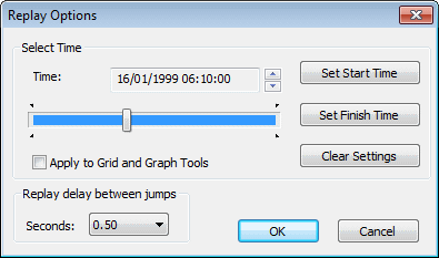

Cuadro de diálogo Opciones de reproducción
Este cuadro de diálogo permite hacer lo siguiente:
Se abre el cuadro de diálogo al elegir Red|Resultados|Opciones de reproducción o al hacer clic en la herramienta (Opciones de salto/reproducción) de la barra de herramientas de reproducción.
Elemento Descripción
Seleccionar tiempo
Tiempo: el tiempo de simulación actual. El tiempo cambia cuando se hace clic en las flechas arriba y abajo adyacentes, o cuando se mueve el control deslizante.
Control deslizante: cambia la hora de la simulación actual.
Cuando se establece (ver más abajo), los límites de tiempo de la reproducción actual se muestran en azul. Todas las partes de la simulación que se encuentren fuera de la reproducción activa se muestran en blanco.
Definir hora de inicio: cambia la hora de inicio de las reproducciones a la hora de simulación actual.
Definir hora de fin: cambia la hora de fin de las reproducciones a la hora de simulación actual.
Borrar configuración: elimina los cambios realizados en la selección de hora y establece la hora de inicio y finalización de la reproducción en la hora de inicio y finalización de la simulación.
Aplicar a herramientas de tablas y gráficos: aplica las horas de inicio y finalización seleccionadas a las tablas y los gráficos de resultados.
Este parámetro se aplica a:
  • Gráficos que se muestran con la herramienta (Gráfico) de la barra de herramientas Herramientas
  • Tablas que se muestran con la herramienta (Tabla) de la barra de herramientas Herramientas
  • Gráficos que se muestran con la herramienta (Gráfico de objetos seleccionados) de la barra de herramientas Operaciones
Reproducir retraso entre saltos
Establece la velocidad de reproducción de la simulación.
Aceptar Pausa la simulación en la hora de simulación en curso que se muestra en la visualización Hora. Actualiza todas las vistas de la simulación para mostrar el estado de la red en la hora seleccionada.
Cancelar Cierra el cuadro de diálogo sin realizar ningún cambio.
