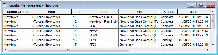

Vista de gestión de resultados
Esta vista permite la gestión de los datos de resultados almacenados en la base de datos.
La vista muestra una vista de tabla de las simulaciones de la base de datos o de un determinado grupo de ejecuciones o grupo de modelo. En la tabla se describen las simulaciones y los resultados que hay almacenados. La tabla se puede utilizar para volver a ejecutar determinadas simulaciones, mover resultados, eliminar resultados no deseados o ver más información. Para obtener más información sobre el uso de la vista, consulte Gestión de resultados.
Hay tres versiones de la vista:
Elemento Descripción
Columnas de tabla
La tabla Gestión de resultados contiene las siguientes columnas:
Grupo de modelo: nombre del grupo de modelo donde se han realizado las simulaciones.
Ruta: ruta del grupo de modelo donde se han realizado las simulaciones.
ID: identificador de base de datos interno de esta simulación.
Ejecución: nombre de la ejecución donde se han realizado las simulaciones.
Sim: nombre de la simulación.
Estado: el estado actual de la simulación (Pendiente, Completada o Fallo).
Fecha: fecha y hora en que se realizó la simulación.
Usuario: el usuario que ha realizado la simulación.
Ubicación: la ubicación en la que se almacenan los resultados:
  • Equipo local: los resultados se almacenan en la carpeta de trabajo.
  • Servidor: los resultados se almacenan en la raíz de resultados remotos.
Equipo: nombre del equipo del usuario que realizó la simulación.
Tamaño: tamaño del archivo de resultados.
Archivo de registro: indica si un archivo de registro está almacenado en la base de datos.
