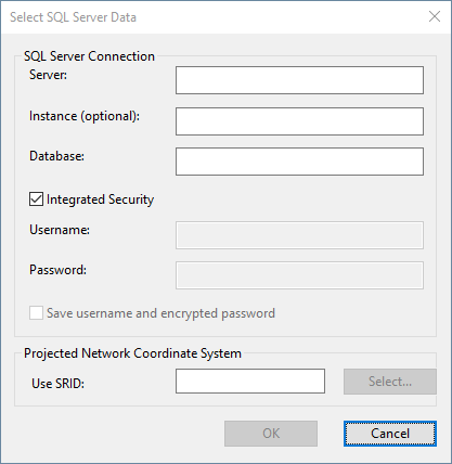

Este cuadro de diálogo se utiliza en las siguientes situaciones:
- En la importación de datos desde una base de datos de SQL Server mediante el Centro de importación de datos abiertos
- En la exportación de datos a una base de datos de SQL Server mediante el Centro de exportación de datos abiertos
El cuadro de diálogo se muestra al buscar un archivo en cualquiera de los centros anteriores con SQL Server seleccionado como tipo de origen o exportación. Proporciona opciones de conexión para el controlador Microsoft OLE DB para SQL Server, que se conecta a una base de datos de Microsoft SQL Server.
Mostrar imagen
Elemento
Descripción
| Conexión de SQL Server |
Servidor
El nombre del servidor
Instancia (opcional)
Nombre de instancia si es necesario (por ejemplo, miservidor/sqlexpress)
Base de datos
El nombre de la base de datos
| Seguridad integrada |
Si está activada, autentica la conexión con SQL Server mediante el nombre y la contraseña de la cuenta de Windows actuales. |
| Nombre de usuario |
Se requiere un nombre de usuario para la seguridad integrada. |
| Contraseña |
Se requiere una contraseña para la seguridad integrada. |
| Guardar el nombre de usuario y la contraseña cifrada |
Si está activada, almacena el nombre de usuario y la contraseña introducidos en los cuadros de arriba. |
| Sistema de coordenadas de red proyectadas |
Usar SRID
Se activa cuando se han introducido los detalles de conexión.
Abre el cuadro de diálogo Seleccionar un SRID proyectado.
