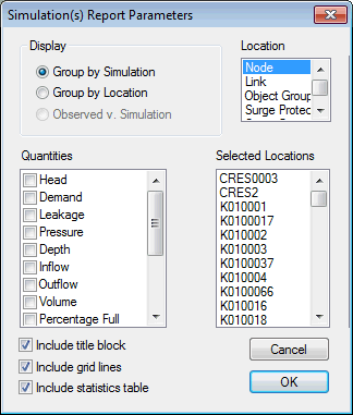

Cuadro de diálogo Parámetros del informe de simulación
Este cuadro de diálogo se usa para elegir los parámetros que se muestran en el informe de gráfico. El informe se mostrará en la vista de gráfico.
El cuadro de diálogo se abre seleccionando Resultados | Informes de gráfico | Informe de simulaciones y, a continuación, haciendo clic en Crear gráficos en el cuadro de diálogo Simulaciones.

Visualización
Esto decide en qué orden se muestran los detalles.
Agrupar por simulación
Esta opción estará disponible si se ha introducido una lista de selección en el cuadro de diálogo Simulaciones.
Cada simulación se muestra en una página diferente.
En cada página hay un gráfico dibujado para cada parámetro elegido en la lista de cantidades.
Hay un trazado en cada gráfico para cada objeto de red que aparece en la lista de ubicaciones seleccionadas.
Nota: InfoWorks WS Pro puede trazar un máximo de diez trazados en un gráfico. Si hay más de diez objetos seleccionados, InfoWorks WS Pro mostrará un mensaje de error y gráficos para los primeros diez objetos de la lista Ubicaciones seleccionadas.
Agrupar por ubicación
Cada ubicación (objeto de red) que aparece en la lista de ubicaciones seleccionadas se muestra en una página diferente.
Hay un trazado en cada gráfico para cada simulación que aparece en el cuadro de diálogo Simulaciones.
Nota: InfoWorks WS Pro puede trazar un máximo de diez trazados en un gráfico. Si hay más de diez simulaciones, solo verá los trazos de las diez primeras.
Observado frente a simulación
Esta opción estará disponible si se ha introducido una configuración de datos activos en el cuadro de diálogo Simulaciones.
Cada ubicación (objeto de red) vinculada a datos activos se muestra en una página diferente.
Si también se ha introducido una lista de selección en el cuadro de diálogo Simulaciones, solo se muestran las ubicaciones seleccionadas.
Hay un trazado en cada gráfico para cada simulación que aparece en el cuadro de diálogo Simulaciones y para los datos activos asociados con la simulación.
Cantidades
Seleccione las cantidades que desea representar en un gráfico. Solo se muestran las cantidades válidas.
Ubicación
Puede elegir todos los nodos de la selección o todos los vínculos de la selección, pero no ambos.
Esta es una lista de solo lectura de las ubicaciones seleccionadas.
Nota: La herramienta de gráficos solo puede mostrar diez trazados diferentes por gráfico. Si ha seleccionado más de diez objetos de red, verá una advertencia y InfoWorks WS Pro solo mostrará datos de los diez primeros objetos de esta lista.
Incluir bloque de título Incluye el elemento indicado en el informe de gráfico.
Incluir líneas de tabla
Incluir tabla de estadísticas
Aceptar
Genera el informe de gráfico.
