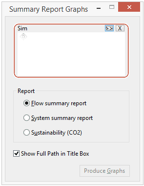

Cuadro de diálogo Gráficos de resumen de informes
Este cuadro de diálogo se utiliza para mostrar un informe gráfico de caudal, sistema o resumen de sostenibilidad.
Sugerencia Consulte el tema Gráficos de resumen de informes para obtener más información sobre el contenido de los informes.
Se abre el cuadro de diálogo seleccionando Resultados | Informes de gráfico | Informe de resumen de caudal y sistema.
Elemento Descripción
Sim[ulación]
Para identificar una o varias simulaciones en las que basar el informe.
  • Puede arrastrar una o varias simulaciones al cuadro desde la ventana del Explorador o la ventana Grupo de modelo.
  • Puede hacer clic en el botón Browse (Examinar) para buscar una simulación.
  • El botón (Borrar selección) se puede utilizar para suprimir elementos del cuadro.
Informe
El tipo de informe que se va a generar.
  • Informe de resumen de caudal: un conjunto de gráficos que resumen los caudales totales del sistema
  • Informe de resumen del sistema: un conjunto de gráficos que resumen el equilibrio de demanda del sistema.
  • Sostenibilidad (CO2): un conjunto de gráficos que resumen el análisis de sostenibilidad del sistema.
Mostrar la ruta completa en el cuadro del título Muestra la ruta completa del objeto de simulación en el cuadro de título del gráfico. Si no está activado, solo se muestra el nombre de la simulación.
Crear gráficos Genera el informe.
