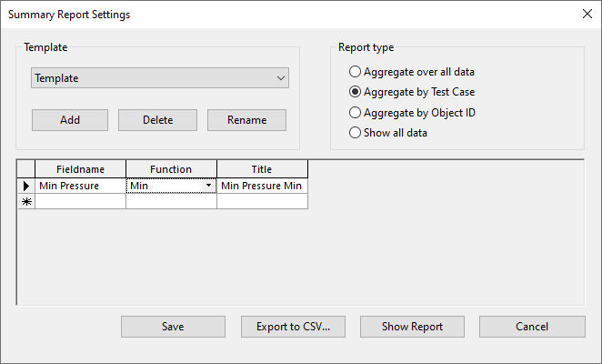

Este cuadro de diálogo se utiliza para visualizar el informe de resumen a partir del análisis de la configuración de Ejecución múltiple generalizada (GMR).
El cuadro de diálogo se abre al seleccionar Abrir como > Configuración del informe de resumen en el menú contextual de los resultados GMR.
| Elemento
Descripción
| Plantilla
| Por defecto
Plantilla por defecto disponible en el menú desplegable. No se puede suprimir.
| Añadir
Añade una nueva plantilla con un conjunto de parámetros de informe.
| Suprimir
Suprime una plantilla.
| Cambiar nombre
Cambia el nombre de una plantilla.
| Tipo de informe
| Añadir en todos los datos
Muestra la suma de las funciones de casos de prueba e ID de objeto.
| Agregar por caso de prueba
Muestra la función por casos de prueba.
| Agregar por ID de objeto
Muestra la función por ID de objeto.
| Mostrar todos los datos
Muestra todos los datos que se han definido y calculado.
| Tabla
| Nombre de campo
Función
Título
| Seleccione un nombre de campo en el menú desplegable.
Seleccione una función en el menú desplegable.
Título de la función que se mostrará en el informe.
| Botones
| Guardar
Guarda los cambios en el informe.
| Exportar a CSV
Exporta el informe a un archivo CSV.
| Mostrar informe
Muestra el informe en una ventana nueva.
Cuando se habilita la agregación para los informes de resumen GMR, se notifican el Caso de prueba y el ID de objeto para los que se genera el valor mínimo o máximo.
| Cancelar
Cancela el informe.
