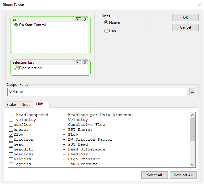

Cuadro de diálogo Exportación binaria
Este cuadro de diálogo se utiliza para exportar a un archivo binario (DAT) los resultados de una o varias simulaciones relativos a una selección de objetos de red.
El cuadro de diálogo se abre cuando se selecciona Exportar a archivos binarios en el menú Resultados.
Opción
Descripción
Simulación
Seleccione las simulaciones desde las que se exportarán los resultados mediante uno de los siguientes métodos:
  • Desde el árbol de base de datos, arrastre y suelte uno o más resultados de simulación en el cuadro Sim.
  • Desplácese a elementos de simulación usando el botón .
Lista de selección
Se puede utilizar una lista de selección para restringir la exportación de resultados a una selección de objetos de red. Si no se incluye una lista de selección, se exportarán los resultados de todos los objetos de red.
Incluya una lista de selección mediante uno de los siguientes métodos:
  • Desde el árbol de la base de datos, arrastre y suelte una lista de selección (que contenga los objetos de red de los que se van a exportar resultados) en el cuadro Lista de selección.
  • Desplácese a una lista de selección usando el botón .
Unidades
Seleccione si desea exportar los resultados en las unidades de usuario actuales o en las unidades nativas (métricas).
Carpeta de salida
Ruta de la carpeta a la que se exportarán los resultados. Puede escribirla o buscar una usando el botón ....
Fichas de opciones de atributo
La mitad inferior del cuadro de diálogo contiene fichas de cada tipo de objeto de red del que se pueden exportar resultados. Para seleccionar los atributos que se van a exportar, active las casillas correspondientes de las fichas.
Utilice los botones Seleccionar todo y Deseleccionar todo para activar o desactivar todos los atributos de la ficha de opción actual.
Para obtener más información sobre cómo exportar resultados a archivos binarios, consulte el tema Exportación de resultados a archivos.
