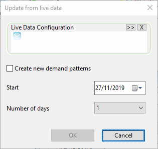

Cuadro de diálogo Actualizar a partir de datos activos
Utilice este cuadro de diálogo para especificar qué configuración de datos activos se utilizará para actualizar un gráfico de demanda y los requisitos asociados.
Este cuadro de diálogo se abre al hacer clic con el botón derecho en un objeto de gráfico de demanda en la ventana Grupo de modelo y seleccionar Actualizar | Desde de datos activos o al seleccionar el botón Actualizar categoría con datos activos en el Editor de gráficos de demanda.
Update From Live Data dialog
Opción
Descripción
Configuración de datos activos
Para especificar la configuración de datos activos que se utilizará para la actualización.
Puede soltar uno en el cuadro desde la ventana del grupo de modelo, o puede hacer clic en el botón >> para abrir un árbol de selección.
Puede actualizar la demanda factorizada a partir de datos activos. El punto de datos activos debe tener el tipo de datos «NÚMERO» para que esto funcione.
Este cuadro ya contendrá una configuración de datos activos si hay una abierta en el área de trabajo.
Crear nuevos patrones de demanda
Si se activa, se crean nuevos patrones de demanda según sea necesario.
Inicio Para especificar la fecha de inicio del período durante el cual se extraerán los datos. Todos los patrones actualizados tomarán datos del mismo intervalo de fechas.
Número de días La duración del período durante el cual se extraerán los datos. De 1 a 7 días.
Aceptar Genera un informe de texto con el resultado. Muestra los errores, la lista de patrones creados o modificados y el número de valores añadidos.
