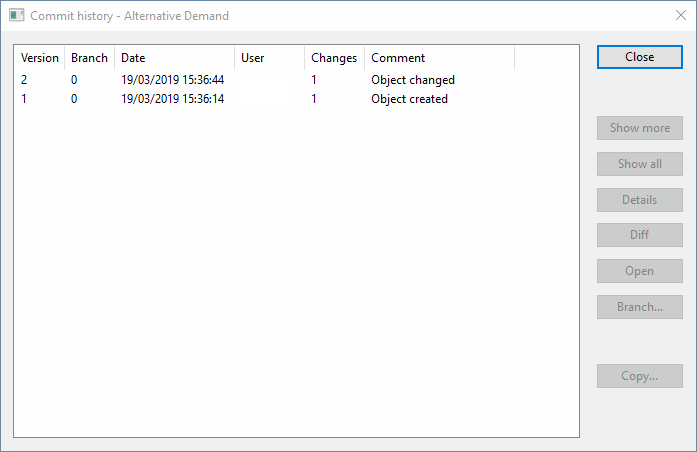

El cuadro de diálogo Historial de validaciones muestra el historial de cambios realizados en el objeto con control de versiones que se han validado en la base de datos. Para abrir el cuadro de diálogo, haga clic con el botón derecho en el objeto con control de versiones en la ventana Grupo de modelo y seleccione Mostrar historial de validaciones.

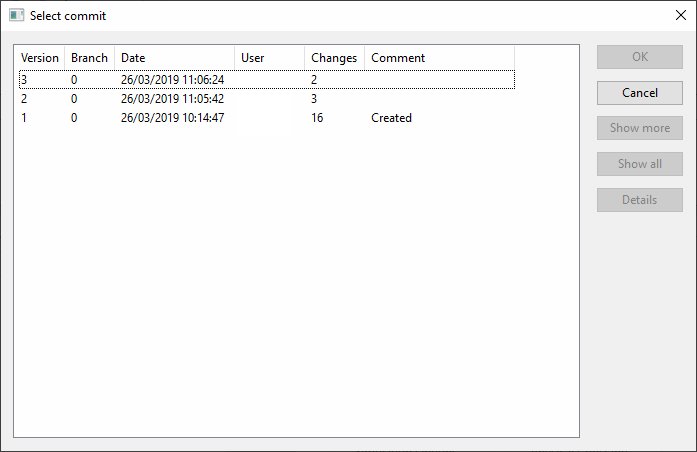

El cuadro de diálogo Seleccionar validación muestra las versiones de un objeto que se pueden utilizar. El cuadro de diálogo se abre al hacer clic en el botón Version (versión) del cuadro desplegable al que se ha añadido el objeto. El botón no aparece hasta que se añade un objeto al cuadro.
Commit History dialog
Select Commit dialog
Elemento Cuadro de diálogo Historial de validaciones Cuadro de diálogo Seleccionar validaciones
Lista de versiones
Si se selecciona una versión en la lista, se habilitan los botones Detalles, Diferencia, Abrir, Ramificación y Copiar.
Si se seleccionan dos versiones en la lista, se habilita el botón Diferencia.
Se puede seleccionar una versión de la lista.
Cerrar Cierra el cuadro de diálogo. No aplicable
Aceptar No aplicable Cambia a la versión seleccionada y cierra el cuadro de diálogo.
Cancelar No aplicable Cierra el cuadro de diálogo sin cambiar la versión seleccionada.
Mostrar más Cuando hay un gran número de versiones, esto muestra muchas de ellas.
Mostrar todo Cuando hay un gran número de versiones, esto las muestra todas.
Detalles
Abre el cuadro de diálogo Detalles de validación, para ver los detalles de cualquier validación anterior, como el ID de usuario, el número de objetos modificados y los comentarios realizados en ese momento.
Comparar
Abre el cuadro de diálogo Comparar objeto, para comparar dos versiones de un objeto. Las diferencias entre las versiones se mostrarán al hacer clic en Mostrar diferencias en el cuadro de diálogo Comparar objeto.
Si se ha seleccionado una versión en la lista de versiones, se mostrarán las diferencias entre esa versión y la versión actual, incluidos los cambios no confirmados.
Si se seleccionaron dos versiones en la lista de versiones, se mostrarán las diferencias entre esas dos versiones.
No aplicable
Abrir Abre una versión anterior (como se ha seleccionado en la lista) de un objeto controlado por versiones. No aplicable
Rama
Crea una ramificación para una versión específica (como se selecciona en la lista) del objeto controlado por versiones.
Se crea una nueva versión del objeto, basada en la versión del objeto seleccionado.
No aplicable
Copiar
Copia un objeto seleccionado en un objeto nuevo.
Se muestra el cuadro de diálogo Crear nuevo objeto, para seleccionar la ubicación donde se guardará el objeto copiado. Puede cambiar el nombre del nuevo objeto, si es necesario, editando su nombre en la parte superior del cuadro de diálogo.
El nuevo objeto contendrá todo lo que hay en la versión seleccionada, pero sin el historial de validaciones.
No aplicable
Menú contextual
Copiar elementos seleccionados en el portapapeles Copia el historial de una o varias versiones seleccionadas en el portapapeles.
