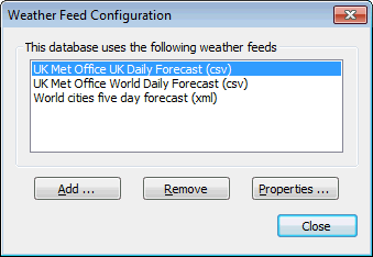

Cuadro de diálogo Configuración de fuentes meteorológicas
El cuadro de diálogo Configuración de fuentes meteorológicas se utiliza para gestionar las fuentes meteorológicas para su uso en los controladores de interruptor. En este cuadro de diálogo, se pueden activar, desactivar y configurar las propiedades de las fuentes meteorológicas.
El cuadro de diálogo se muestra cuando se hace clic en el botón Configuración en el cuadro de diálogo Controlador de interruptor de IWLive.

Weather Feed Configuration Dialog
Campo Descripción
Lista de fuentes meteorológicas
Fuentes meteorológicas activadas (=añadidos).
Las siguientes fuentes meteorológicas están actualmente disponibles para su uso:
  • Previsión de cinco días en ciudades del mundo en formato XML: contiene ubicaciones del Reino Unido y ciudades del mundo
  • Previsión meteorológica de ciudades del Reino Unido del UK Met Office en formato CSV: solo contiene ubicaciones del Reino Unido
  • Previsión meteorológica diaria en el mundo del UK Met Office en formato CSV: contiene ciudades del mundo excluyendo ubicaciones del Reino Unido
Añadir
Añadir (= activar) fuentes meteorológicas. Se abre el cuadro de diálogo Añadir fuentes meteorológicas que permite seleccionar fuentes meteorológicas para su activación. Este cuadro de diálogo contiene todas las fuentes meteorológicas definidas por el sistema que no se han activado.
Eliminar
Elimine(=desactive) las fuentes meteorológicas seleccionadas de la lista. Esto hace que las fuentes meteorológicas no estén disponible para su uso, pero no elimina sus propiedades, por lo que pueden volver a activarse en una fecha posterior sin necesidad de volver a configurarlas.
Nota:
No se realiza ninguna comprobación en el momento de la desactivación para ver si algún controlador de interruptor hace referencia a las fuentes meteorológicas eliminadas. Todos los controladores de interruptor seguirán haciendo referencia a sus fuentes meteorológicas configuradas, independientemente de si están activadas o desactivadas.
Propiedades
Abra el cuadro de diálogo Propiedades de los datos meteorológicos para las fuentes meteorológicas seleccionadas. Este cuadro de diálogo se utiliza para definir las propiedades de conexión para el servidor que proporciona los datos de previsión.
Cerrar
Cierre el cuadro de diálogo.
