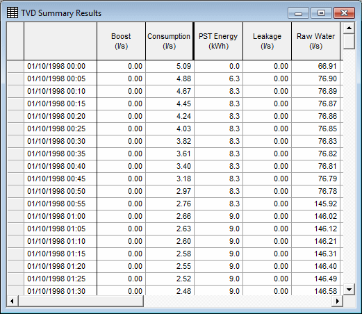

Ver resumen de datos variable en el tiempo
Para mostrar un resumen de datos variables en el tiempo para una simulación:
  1. Asegúrese de que la simulación está abierta y de que la ventana de GeoPlan es la ventana activa.
  2. Elija Resultados | Informes de tabla | Tabla de resumen de TVD.
    Aparecerá la ventana de tabla de Resultados del resumen de datos variables en el tiempo.
