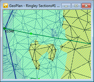

Visualización de triángulos TIN en GeoPlan
Puede ver los contornos de los triángulos subyacentes que componen un modelo del terreno TIN.
Triángulos TIN mostrados en GeoPlan
Nota:
Solo se pueden mostrar los triángulos subyacentes si los niveles del terreno TIN se muestran como un tema.
Nota:
Solo se deben mostrar los triángulos TIN cuando sea necesario utilizarlos. Con los triángulos mostrados, el rendimiento de la ventana de GeoPlan se verá afectado.
Para visualizar triángulos TIN:
  1. Visualice el modelo del terreno como un tema si aún no se muestra.
  2. Haga clic con el botón derecho en la ventana de GeoPlan y seleccione Propiedades en el menú contextual. Se abre el cuadro de diálogo Propiedades de GeoPlan. Puede que este cuadro de diálogo ya esté abierto si se configuran los parámetros para mostrar el modelo del terreno como un tema al mismo tiempo.
  3. Cambie a la página General.
  4. Active Mostrar triángulos en modelos del terreno TIN para visualizar los triángulos.
