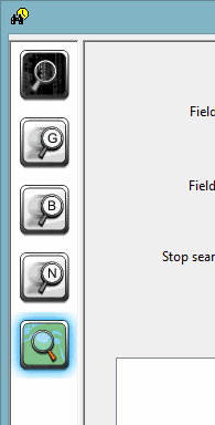

  1. Haga clic en el botón Find network objects de la barra de herramientas Operaciones.
    Se abre el cuadro de diálogo Buscar objetos de red.
  2. Seleccione Búsqueda de GIS en el panel de la izquierda.
  3. Seleccione una capa GIS para realizar la búsqueda en la lista desplegable Capa. En esta lista estarán disponibles todas las capas GIS adicionales que estén cargadas en ese momento en la ventana de GeoPlan y en las que se puedan realizar búsquedas.
  4. Seleccione un campo para buscar en la lista desplegable Nombre de campo uno.
  5. Introduzca los valores que se van a buscar. Los campos mostrados dependerán del tipo de campo seleccionado en la lista desplegable Nombre de campo uno:
