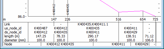

La información de los objetos de red de GeoPlan se puede mostrar en forma de tabla en la parte inferior de la Ventana de perfil longitudinal. Puede optar por mostrar etiquetas para nodos, vínculos o ambos.
Visualización de información de objeto
  1. En la Ventana de perfil longitudinal, haga clic con el botón derecho y seleccione Propiedades.
  2. En la sección Etiquetas largas del cuadro de diálogo Propiedades de perfil longitudinal, active Mostrar vínculo para mostrar información sobre los objetos de vínculo y active Mostrar nodo para mostrar información sobre los objetos de nodo.
  3. Aún en la sección Etiquetas largas, haga clic en Configurar.
  4. En el panel izquierdo del cuadro de diálogo Configuración del campo de etiquetas de red, seleccione un tipo de objeto para el que desea mostrar información.
  5. En el panel derecho del mismo cuadro de diálogo, active los campos cuyos valores desea que se muestren.
  6. Seleccione más tipos de objeto en el panel izquierdo y los campos correspondientes en el panel derecho.
  7. Cierre ambos cuadros de diálogo haciendo clic en Aceptar en cada uno de ellos.
