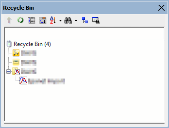

Ventana Papelera de reciclaje
Esta ventana muestra los objetos que se han suprimido. Se puede utilizar para restaurar estos objetos.
La ventana se abre al hacer doble clic en el objeto Papelera de reciclaje en la ventana del Explorador, la ventana Grupo de modelos o la ventana Grupo general.
Los elementos de bases de datos locales se almacenan en la papelera de reciclaje hasta que se suprimen de forma permanente o se restablecen a su ubicación original.
Los elementos de la base de datos en la nube se almacenan en la Papelera de reciclaje durante 30 días. Después de 30 días, los elementos de la nube se suprimen de forma permanente de la papelera de reciclaje. Puede restaurar elementos o suprimir de forma permanente elementos individuales o vaciar la ubicación en cualquier momento en los 30 días siguientes.
Recycle Bin window
Elemento Descripción
Barra de herramientas Es igual que la barra de herramientas de la ventana Grupo de modelos.
Árbol Muestra una lista de los objetos suprimidos.
Menú contextual
Al hacer clic con el botón derecho en la Papelera de reciclaje en el nivel superior del árbol, se muestran estas opciones:
  • Restaurar todo: restaura todos los objetos.
  • Avanzado Vaciar papelera de reciclaje: vacía todos los objetos de la papelera de reciclaje.
Al hacer clic con el botón derecho en un objeto individual del árbol, se muestran estas opciones:
  • Restaurar: restaura el objeto individual.
  • Otras opciones: son las mismas que para la ventana Grupo de modelos.
