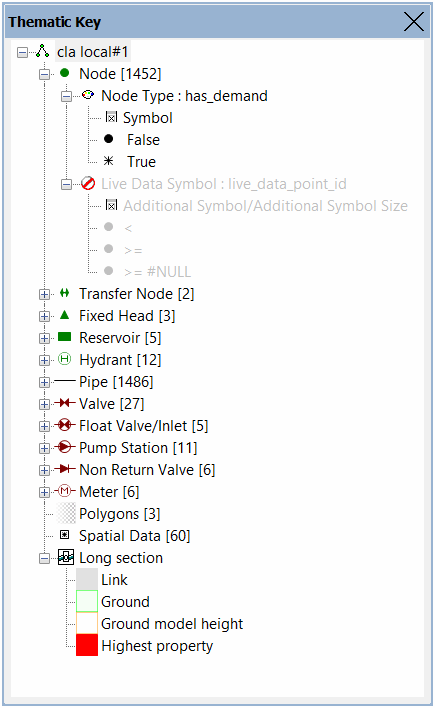

Ventana Leyenda de temas
Esta ventana:
La ventana se muestra seleccionando Ventana Ventana Leyenda de temas.
Esta ventana es una ventana anclable. Puede arrastrar la barra de título para que la ventana sea flotante. Puede volver a anclarlo haciendo doble clic en su barra de título.
Thematic Key window
El subtema Símbolo de datos activos: live_data_point_id se muestra como desactivado.
El depósito se muestra como no mostrado.

Estructura en árbol Las claves se muestran en una estructura de árbol. Puede utilizar los botones Expand y Collapse para expandir y contraer las ramas del árbol.
Símbolo de objeto Al hacer doble clic en un símbolo de objeto, se abre el cuadro de diálogo Editor de temas de capa para el tipo de objeto correspondiente.
Recuento de tipo de objeto Junto al símbolo de objeto se muestra un recuento del número de cada tipo de objeto de la red entre paréntesis. Si se selecciona un escenario, se muestra el recuento del número de cada tipo de objeto en ese escenario.
