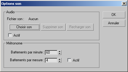

    3ds Max ouvre la boîte de dialogue Options de son.
  4. Cliquez sur Choisir son, sélectionnez un fichier son, puis cliquez sur OK.

Zone Audio
Choisir son
Cette option permet d'afficher une boîte de dialogue de sélection de fichiers dans laquelle vous pouvez sélectionner un fichier son.
Supprimer son
Permet de supprimer la forme d'onde de la vue piste.
Recharger son
Recharge le dernier fichier chargé. Cette option permet de recharger un fichier son qui a été modifié par un autre programme.
Actif
Le fichier son est lu en même temps que l'animation.
Zone Métronome
La piste Métronome produit un battement régulier à deux tonalités. La boîte de dialogue Options son permet de définir trois paramètres de métronome :
Battements par minute
Cette option permet de définir la fréquence des battements. Les battements apparaissent dans les pistes Métronome sous forme de barres noires verticales. Valeur par défaut : 60.
Battements par mesure
Cette option permet de déterminer le battement qui sera accentué par une tonalité plus aiguë. Les battements accentués apparaissent dans la piste Métronome sous forme de signes plus noirs. Exemple : une valeur de 4 génère une tonalité plus aiguë tous les 4 battements. Valeur par défaut : 4.
Actif
Les battements sont exécutés pendant la lecture de l'animation.
