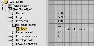

Commencez par utiliser l'option Ajouter piste notes pour insérer une piste notes au-dessous de la piste sélectionnée dans la hiérarchie de la vue piste. Ensuite, ajoutez des clés en mode Feuille d'expo et cliquez avec le bouton droit de la souris sur une clé note pour afficher la boîte de dialogue Notes. Les informations entrées apparaissent sous les clés dans la fenêtre Clés.

Piste notes correspondant à l'animation d'une ouverture de porte
