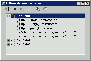

Boîte de dialogue Editeur de jeux de pistes
La boîte de dialogue non modale Éditeur de jeux de pistes permet de créer et de modifier des groupes de pistes d’animation appelés jeux de pistes. Il suffit ensuite de rappeler les pistes correspondant au jeu voulu pour travailler sur toutes les pistes à la fois. Il n’est plus utile ainsi de sélectionner une à une les pistes qui vous intéressent.
Conseil : Lorsque votre projet commence à devenir volumineux, il peut être intéressant d’organiser vos animations en les regroupant de cette manière en fonction d’une date de référence ou de la version (Walk_Animation_v5.0 ou Baseball_Hit_2005/07/01).
La boîte de dialogue Editeur de jeux de pistes permet de parcourir vos listes de jeux de pistes, d’ajouter ou de retirer des pistes dans un jeu de pistes, de mettre en surbrillance les membres d’un jeu de pistes selon les sélections effectuées dans la liste hiérarchique ou inversement.

La fenêtre Editeur de jeux de pistes présente tous les jeux de pistes courants. Pour développer ou réduire la liste de pistes dans un jeu, cliquez respectivement sur les boutons plus (+) ou moins (-) à côté du nom du jeu de pistes.

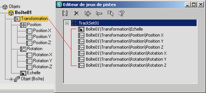

Créer un nouveau jeu de pistes
Ajoute un nouveau jeu de pistes composé de toutes les pistes mises en surbrillance dans la liste hiérarchique.
Seules les pistes feuilles sont autorisées dans un jeu de pistes. Si vous mettez en surbrillance une piste parent non feuille au cours de la création du jeu de pistes, toutes ses pistes feuilles enfant sont ajoutées à la place.
Un jeu de pistes défini à partir d’une piste parent non feuille contient l’ensemble des pistes feuilles enfant.
Remarque : si aucune piste n’est sélectionnée, un jeu vide est créé.
