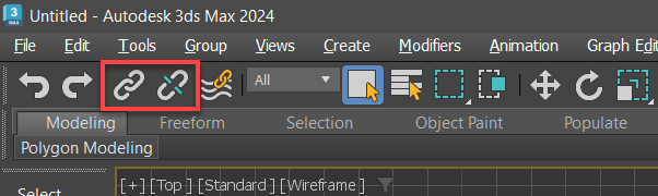

Utilisez le bouton Sélection et liaison pour définir une relation hiérarchique parent-enfant entre deux objets.
Boutons Sélection et liaison et Délier de la barre d’outils.
La liaison s’effectue de l’objet actuellement sélectionné (enfant) à tout autre objet (parent).
