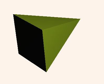

L'objet représentant à la forme d'une pyramide. Par défaut, le sommet de la pyramide indique la direction avant, c'est-à-dire l'axe Y local du représentant.
