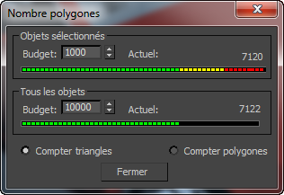

Si vous ne voulez utiliser qu'un petit nombre de faces dans votre scène, utilisez l'utilitaire Compteur polygones. Lorsque vous ouvrez les options d'interface ci-dessus, 3ds Max affiche la boîte de dialogue Compteur polygones, dans laquelle vous pouvez définir le nombre de faces (budget) des objets sélectionnés et de tous les objets de la scène. Le graphique passe du vert au jaune puis au rouge pour indiquer que vous vous rapprochez du budget attribué ou que vous le dépassez.

Interface
Zones Objets sélectionnés et Tous les objets
La barre de couleurs affiche le nombre de faces de la scène pour les objets sélectionnés et pour tous les objets. L'utilitaire Compteur polygones inclut les splines fermées et tous les objets maillage dans le nombre de faces.
Budget
Affiche le nombre de faces autorisé pour votre budget.
En cours
Affiche le nombre de faces des objets sélectionnés ou de la scène.
Compter triangles/Compter polygones
Vous permet d'indiquer si l'utilitaire Compteur polygones doit compter tous les triangles ou uniquement les polygones. Par exemple, si une boîte a été convertie au format Poly éditable, l'utilitaire Compteur polygones indique que la boîte contient 12 triangles mais seulement 6 polygones.
