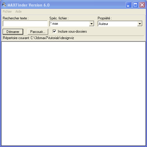

[Fenêtre MaxFinder]
Rechercher texte
Spécifie le texte à rechercher. Si vous laissez le champ vide, tous les fichiers qui contiennent la propriété spécifiée seront trouvés.
Spéc. Fichier
Spécifie le type de fichier à rechercher. Le type de fichier prédéfini est *.max. Vous pouvez entrer un autre type de fichier, tel que *.dwg. Pour rechercher parmi tous les fichiers, utilisez *.*.
L’élément en cours de sélection dans la liste est restauré lors de l'exécution suivante de l'utilitaire.
Propriété
Spécifie la propriété que vous voulez rechercher. Utilisez Toutes pour rechercher n’importe quelle propriété.
Début
Active la recherche. Pendant une recherche, le libellé du bouton devient Annuler. Cliquez sur Annuler pour interrompre la recherche.
Parcourir
Spécifie le répertoire sur lequel porte la recherche, à l'aide de la boîte de dialogue Parcourir standard de Windows.
Inclure sous-dossiers
Lorsque cette option est activée, l'utilitaire de recherche de fichiers recherche dans le répertoire courant et dans tous ses sous-répertoires. Lorsqu'elle est désactivée, la recherche n’a lieu que dans le répertoire courant.
[liste des fichiers]
Enumère tous les fichiers trouvés correspondant aux critères de recherche.
Cliquez deux fois sur un fichier trouvé dans cette liste pour faire apparaître la fenêtre d'affichage des propriétés pour le fichier. Les informations contenues dans cette boîte de dialogue sont similaires celles du menu Application Propriétés Propriétés du fichier de 3ds Max. Les boutons << et >> permettent de se déplacer d'un fichier à l'autre au sein de la liste obtenue.
Lorsque la fenêtre d'affichage des propriétés est ouverte, la recherche se poursuit en arrière-plan.
