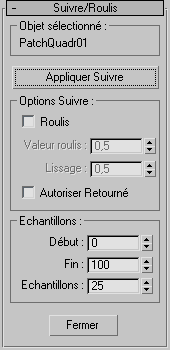

Cet utilitaire permet d'appliquer des clés de rotation à un objet ayant déjà une trajectoire. Les paramètres de cet utilitaire sont similaires à ceux de la contrainte de trajectoire. Utilisez ces paramètres lorsque vous disposez d'un objet auquel vous avez affecté un mouvement et que vous voulez qu'il suive sa trajectoire sans utiliser une contrainte Trajectoire.
L'utilitaire Suivre/Roulis modifie le roulis de la caméra en lui affectant une trajectoire.
L'utilitaire aligne l'axe des X de l'objet sur la direction du mouvement. Pour modifier l'orientation, modifiez celle du pivot dans Hiérarchie
Pivot avant d'utiliser cet utilitaire.
Bien que de nombreux paramètres soient les mêmes que pour le contrôleur de trajectoire, cet utilitaire n'est pas dynamique ; il vous faudra cliquer sur le bouton Appliquer Suivre chaque fois que vous modifierez l'animation d'un objet ou les paramètres de l'utilitaire. Pour ajuster les paramètres de roulis, placez-vous sur le point correspondant au virage le plus prononcé, puis cliquez sur Appliquer Suivre et ajustez les paramètres de roulis de façon à obtenir l'effet approprié dans le virage le plus serré.
Pour appliquer l'utilitaire Suivre/Roulis :
Les objets s'orientent d'eux-mêmes dès la première image et suivent ou s'inclinent latéralement le long de leurs trajectoires.
Cette zone affiche le nom de la sélection courante. Si plusieurs objets sont sélectionnés, cette zone affiche " Sélection multiple ".
Cliquez sur ce bouton pour appliquer les paramètres et générer des clés de rotation. Chaque fois que vous cliquez sur ce bouton, les clés de rotation comprises dans l'intervalle d'images défini (dans la zone Echantillons) sont supprimées et régénérées.
Cette zone contient les paramètres permettant de spécifier si le roulis doit être utilisé et d'en définir les paramètres.
Les options de cette zone permettent de spécifier l'intervalle d'images dans lequel les clés de rotation seront générées, ainsi que le nombre de clés à générer.
