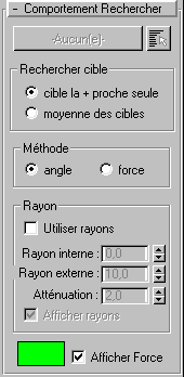

Le comportement Rechercher permet d'affecter des objets comme cible fixe ou mobile des représentants. Lors de la simulation Crowd, les représentants se dirigent vers la cible en effectuant les rotations nécessaires.
Si vous avez sélectionné plusieurs cibles en utilisant Sélection multiple (voir ci-dessous), l'intitulé "Multiple" apparaît alors sur le bouton. Afin de visualiser quels objets sont des cibles, cliquez sur le bouton Sélection multiple.
Sélection multipleDétermine l'activité de recherche lorsque le comportement utilise plusieurs cibles.
Ce groupe indique si la direction du représentant déterminée par le comportement est calculée par une méthode angulaire ou par une force.
L'intensité de la force est à son maximum lorsque le représentant s'éloigne de la cible et doit faire demi-tour. Elle peut être de 0 lorsque le représentant s'approche de la cible par le plus court chemin.
Utilisez les paramètres Rayon en option pour activer le comportement Rechercher uniquement lorsque les représentants se trouvent dans un certain rayon autour de la cible. L’intensité relative de la force passe de 0 pour cent au rayon extérieur à 100 pour cent au rayon intérieur.
Affiche la couleur utilisée pour dessiner le vecteur de force Rechercher lors de la résolution. Cliquez sur la zone afin de sélectionner une autre couleur. Valeur par défaut : vert.
Afficher ForceLorsque cette fonction est activée, la force exercée sur les représentants par le comportement Rechercher est illustrée dans la fenêtre par un vecteur lors de la résolution de la simulation. Si Utiliser rayons est activé, les rayons s'affichent également lorsque la force est active.
