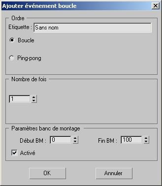

Une boîte de dialogue Ajouter événement boucle s'affiche.

Les boîtes de dialogue Ajouter événement boucle et Editer événement boucle présentent les mêmes commandes.
Indique le nombre de répétitions en boucle ou en ping-pong, en plus de la première exécution de l'événement enfant.
