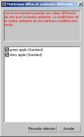

Cette boîte de dialogue apparaît après avoir cliqué sur Rechercher tous ou Rechercher sélection.
