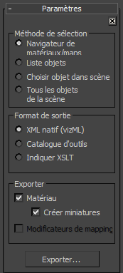

Interface
Zone Méthode de sélection
La méthode d'exportation de matériaux.
  • Navigateur de matériaux/mapsVous permet de choisir un matériau à exporter à partir du Navigateur de matériaux/maps.
  • Liste objetsVous permet de spécifier des objets à l'aide de la boîte de dialogue Sélectionner objet pour exportation de modificateur de matériau lorsque vous cliquez sur le bouton Exporter. Cette boîte de dialogue fonctionne comme la boîte de dialogue Sélectionner dans la scène. Tous les matériaux affectés aux objets sélectionnés sont exportés.
  • Choisir objet dans scèneVous permet de sélectionner un objet de la scène lorsque vous cliquez sur le bouton Exporter. Tous les matériaux affectés à l'objet sélectionné sont exportés.
  • Tous les objets de la scèneExporte tous les matériaux affectés dans votre scène.
Groupe Format de sortie
Définit le format de la sortie XML de matériaux.
  • XML natif (vizML)les matériaux sont exportés en XML brut.
    Conseil : Utilisez ce format pour partager des fichiers de matériaux XML dans 3ds Max.
  • Catalogue d'outilsles matériaux sont exportés au format ATC (Catalogue d'outils Autodesk).
    Ce type de fichier convient pour l'affichage dans les Navigateurs de contenu d'AutoCAD et d'autodesk VIZ.
    Remarque : Il est impossible d'importer ce type de fichier dans 3ds Max si vous n'avez pas également installé Autodesk VIZ Render sur le même système.
  • Indiquer XSLTCette option vous permet d'appliquer votre propre transformation XSL à la sortie XML.
Zone Exporter
Ces paramètres vous permettent de définir les aspects des affectations de matériaux à exporter.
Matériau
Exporte les définitions de matériaux.
Créer vignettes
Exporte des vignettes pour chaque matériau.
Remarque : Les vignettes sont référencées par l'ATC et affichées dans les explorateurs de contenu d'AutoCAD et d'Autodesk VIZ.
Modificateurs de mapping
Exporte les modificateurs de mapping appliqués à des objets spécifiques.
Exporter
Cliquez pour commencer le processus d'exportation XML avec la méthode de sélection, le format de sortie et les paramètres d'exportation spécifiés.
Après avoir cliqué sur Exporter (et avoir choisi les éléments à exporter, le cas échéant), vous êtes invité à définir le chemin ou l'URL pour le stockage du fichier XML, ainsi que le chemin de tous les fichiers bitmap référencés. La valeur par défaut est une chaîne vide : aucun chemin ne sera ajouté aux noms des fichiers bitmap lorsqu'ils seront enregistrés en XML. Lors de l'importation ultérieure du matériau, le système supposera que le fichier bitmap référencé se trouve dans le chemin de recherche des bitmaps.
Si vous avez choisi d'exporter les vignettes ou d'appliquer votre propre transformation XSL, vous êtes alors invité à spécifier un chemin pour, respectivement, stocker les fichiers des vignettes et localiser votre fichier XSLT.
