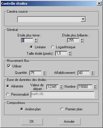

  3. Sélectionnez l'événement Scène dans la file d'attente, cliquez sur (Ajouter filtre image), sélectionnez le filtre Ciel étoilé, puis cliquez sur le bouton Configuration.
  4. Dans la boîte de dialogue Contrôle étoiles, vérifiez que la caméra sélectionnée correspond à la caméra utilisée dans l'événement Scène.
    Si tel n'est pas le cas, les étoiles ne correspondront pas au mouvement de la caméra. S'il n'existe qu'une seule caméra dans la scène, le champ utilisera cette caméra par défaut.
  5. Définissez les paramètres de ciel étoilé, puis quittez la boîte de dialogue Contrôle étoiles et la boîte de dialogue Editer événement filtre.
  6. Exécutez la séquence du banc de montage pour voir les étoiles.
Interface
Zone Caméra source
[liste déroulante Caméra source]
Dresse la liste des caméras que vous pouvez choisir pour la scène. Choisissez la même caméra que celle utilisée pour le rendu de la scène.
Zone Général
définit la taille et la gamme de luminosité des étoiles.
Etoile plus terne
Définit l'étoile la plus terne. Cette valeur est comprise entre 0 et 255.
Etoile plus brillante
Définit l'étoile la plus brillante. Cette valeur est comprise entre 0 et 255.
Linéaire/Logarithmique
Indique si la luminosité est calculée de manière linéaire ou logarithmique.
Taille étoile (pixels)
Indique la taille des étoiles en pixels. Intervalle = de 0,001 à 100.
Zone Mouvement flou
Ces paramètres contrôlent l'effet de traînée des étoiles lorsque la caméra se déplace.
Utiliser
Lorsque cette option est activée, le ciel étoilé utilise le mouvement flou. Si cette option est désactivée, les étoiles apparaissent comme des points quel que soit le mouvement de la caméra.
Quantité
Définit, en pourcentage, le temps image pendant lequel l'"obturateur" de la caméra est ouvert. Valeur par défaut =  75 %.
Affaiblissement
Détermine le degré d'affaiblissement des étoiles filantes au fur et à mesure que leurs traînées s'allongent. La valeur par défaut est 40 et correspond à un effet vidéo satisfaisant. L'affaiblissement est léger de sorte que les étoiles n'apparaissent pas trop brillantes.
Zone Base de données des étoiles
Ces paramètres indiquent le nombre d'étoiles dans le ciel.
  • Aléatoiregénère le nombre d'étoiles indiqué par le champ à double flèche Nombre, en utilisant la valeur départ du nombre aléatoire pour initialiser le générateur de nombres aléatoires.
    Valeur de départ
    Initialise le générateur de nombres aléatoires. Utilisez une valeur de départ identique dans les différentes animations pour obtenir le même ciel étoilé.
    Nombre
    Indique le nombre d'étoiles générées lorsque l'option Aléatoire est sélectionnée.
  • Personnalisélit le fichier spécifié. La base de données des étoiles fournie, earth.stb, contient les étoiles les plus brillantes du ciel vu de la terre.
Zone Compositeurs
  • Arrière-plan(valeur par défaut) compose les étoiles à l'arrière-plan.
  • Premier plancompose les étoiles au premier plan.
