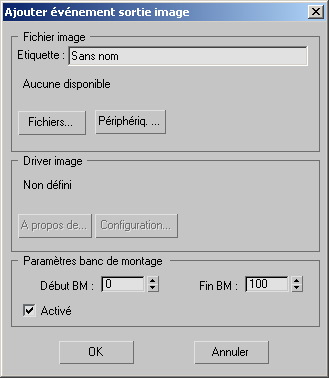

Ajouter événement sortie image
La commande Ajouter événement sortie image permet d'éditer un événement sortie image.

Procédures
Pour ajouter un événement Sortie image :
  1. Cliquez sur (Ajouter événement sortie image).
    Peu importe que des événements de la file d'attente soient sélectionnés ou non.
  2. Cliquez sur Fichiers pour enregistrer la vidéo définitive dans un fichier ou sur Périphériques pour la transmettre à un périphérique.
    Si vous cliquez sur Fichiers, une boîte de dialogue de sélection de fichier s'affiche pour vous permettre de choisir le fichier contenant le bitmap ou l'animation.
    Si vous choisissez Périphériques, une boîte de dialogue Sélectionner périphérique de sortie d'images s'affiche. Cette boîte de dialogue contient une liste déroulante des périphériques installés.
  3. Définissez les autres paramètres, puis cliquez sur OK.
    L'événement Sortie image s'affiche à la fin de la file d'attente.

Interface
Les boîtes de dialogue Ajouter événement sortie image et Editer événement sortie image présentent les mêmes commandes.
Zone Fichier image
Etiquette
Permet de donner un nom unique à l'événement. Un nom unique peut rendre l'événement sortie plus facile à distinguer parmi une longue liste d'événements.
Fichiers
Permet de sélectionner le fichier d'image sortie et son format.
Périphériques
Permet de choisir un périphérique de sortie, un enregistreur de disque numérique par exemple. Le périphérique, son pilote et son plug-in 3ds Max doivent être installés sur votre système pour qu'il vous soit possible d'utiliser la sortie périphérique.
Zone Driver image
Les deux boutons de cette zone sont disponibles uniquement lorsque vous avez choisi un périphérique en tant que source d'image.
A propos de
Affiche des informations sur la source du programme de gestion d'images utilisé pour créer l'image à partir de 3ds Max.
Configuration
Affiche des options de configuration spécifiques au périphérique.
Zone Paramètres banc de montage
Début/Fin BM
Définissent les images de début et de fin pour l'événement sélectionné dans la file d'attente générale du banc de montage. Le banc de montage effectue le rendu de l'événement pour le nombre d'images spécifié pour ce paramètre.
