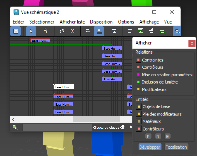

La vue schématique est une fenêtre qui affiche les objets de votre scène de manière hiérarchique. Elle offre une autre façon de sélectionner des objets de votre scène et de naviguer dans la fenêtre.
Vue schématique d’un bipède
Lorsque le groupe de fonctions Modifier est ouvert, double-cliquez sur un modificateur d’objet dans la vue schématique pour naviguer dans la pile des modificateurs et accéder rapidement aux paramètres de ce modificateur.

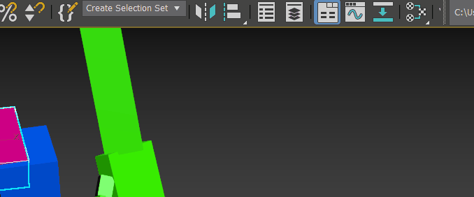

Ouverture de la vue schématique dans la barre d’outils principale
Pour ouvrir la vue schématique et sélectionner des objets :
Vous pouvez sélectionner plusieurs objets dans la vue schématique à l’aide des méthodes standard, notamment en utilisant Ctrl+clic ou en faisant glisser le curseur pour sélectionner une région. Pour en savoir plus, reportez-vous à la rubrique Utilisation de la vue schématique.
