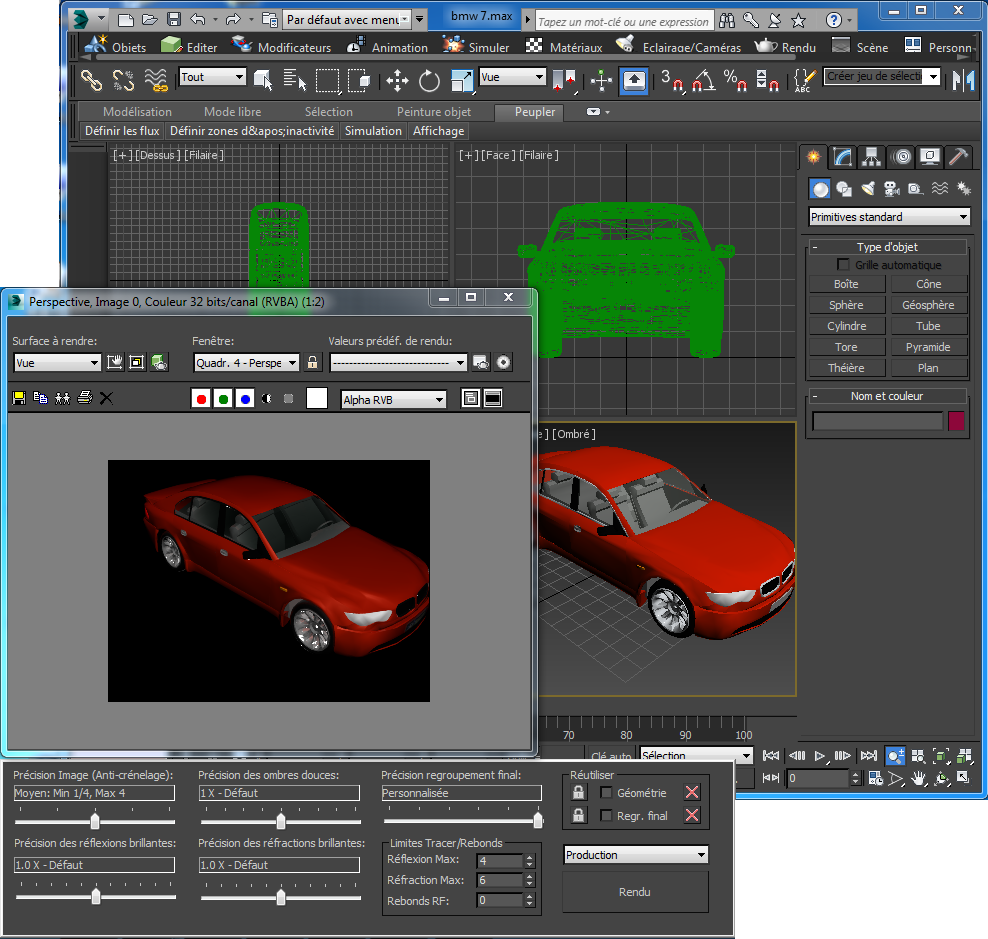

Fenêtre principale 3ds Max, avec une barre d'outils ancrée et disposition des fenêtres affichant plusieurs vues.

Outre la géométrie, les fenêtres peuvent afficher d'autres vues, telles que la vue piste et la vue schématique, qui affichent la structure de la scène et de l'animation. Les fenêtres peuvent être étendues pour afficher d'autres outils tels que le récepteur MAXscript et le navigateur d'archives. Dans le cas des rendus interactifs, la fenêtre peut afficher la fenêtre Rendu interactif.

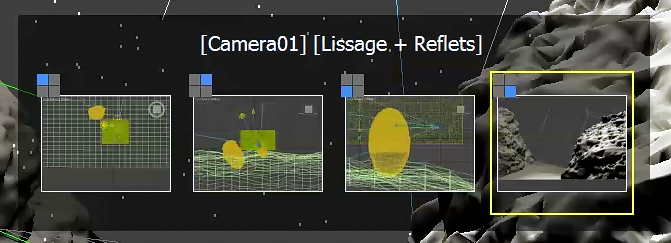

Lorsque les fenêtres ne sont pas agrandies, appuyez sur les touches
(logo Windows ou Start) + Maj pour passer à la fenêtre active. Lorsqu'une fenêtre est agrandie, appuyez sur
+ Maj pour afficher les fenêtres disponibles ou sur
+ Maj pour naviguer entre elles : lorsque vous relâchez le bouton, la fenêtre choisie est agrandie.
Vignettes d'incrustation qui permettent de changer de fenêtre agrandie
