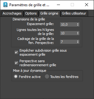

Interface
Remarque : La disposition de la boîte de dialogue Paramètres de grille et d'accrochage est générée en cours d'exécution. En conséquence, il est possible qu’elle diffère légèrement des illustrations montrées ici.
Zone Dimensions de la grille
Espacement grille
Correspond à la taille du plus petit carré de la grille. Utilisez cette double flèche pour ajuster l'espacement (exprimé en unités courantes) ou entrez directement la valeur.
Exemple : si vous utilisez des centimètres, vous pouvez donner à l'espacement grille la valeur 1,000 (une unité ou un centimètre dans notre cas).
Lignes toutes les N lignes de la grille
La grille origine comporte des lignes plus épaisses ou lignes "principales" qui forment le quadrillage. Utilisez la double flèche pour régler la valeur, le nombre de carrés de grille entre les lignes principales, ou entrez la valeur directement (le minimum étant 2).
Exemple : si vous utilisez un espacement de grille d'1 cm, vous pouvez entrer la valeur 10 de manière à ce que la distance entre deux lignes principales corresponde à 10 centimètres.
Cadrage de la grille de la fen. Perspective
Permet de définir la taille de la grille origine dans la fenêtre Perspective.
Cette valeur est spécifiée en fonction de la valeur du paramètre Espacement grille et représente la longueur de la moitié de la grille le long d'un axe. Ainsi, si Espacement grille : 10 et Cadrage de la grille de la fen. Perspective = 7, vous obtiendrez une grille de 140 x 140 unités.
Empêcher subdivision grille sous espacement grille
Lorsque cette option est activée, 3ds Max traite la grille comme un ensemble fixe de lignes lorsque vous effectuez un zoom avant sur la grille origine. La grille est alors limitée au paramètre d'espacement de grille. Si vous continuez le zoom, la grille fixe n'apparaît pas. Les zooms arrière ne sont pas concernés. Dans ce cas, la grille continue de s'agrandir indéfiniment tout en conservant l'intervalle entre les lignes principales. Cette option est activée par défaut.
Lorsque cette case est désélectionnée, vous pouvez zoomer indéfiniment dans n’importe quel plan de la grille origine. Chaque carré de la grille se subdivise en un nombre égal d'espaces de grille plus petits.
Pour un espacement grille d'un centimètre et une division principale de 10, les subdivisions suivantes utilisent le millimètre, et ainsi de suite.
Empêcher redimensionnement grille dans la fenêtre Perspective
Lorsque cette option est activée, 3ds Max traite la grille de la fenêtre Perspective comme un ensemble fixe de lignes lorsque vous effectuez un zoom avant ou arrière. La grille conserve alors la même taille, quel que soit le niveau de zoom que vous appliquez. Cette option est activée par défaut.
Lorsque cette option est désactivée, la taille de la grille de la fenêtre Perspective change lorsque vous effectuez un zoom avant ou arrière.
Zone Mise à jour dynamique
Par défaut, seule la fenêtre active est mise à jour lorsque vous modifiez l'espacement grille et le nombre d'unités entre les lignes principales. Les autres fenêtres actives sont mises à jour une fois les modifications de valeurs terminées. Choisissez Toutes fenêtres pour que toutes les fenêtres soient mises à jour au fur et à mesure que vous changez les valeurs.
