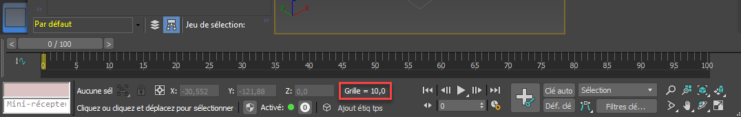

Affichage des paramètres de grille
L'affichage des paramètres de grille indique la taille d'un carré de la grille.
Cette valeur est constante dans la fenêtre active. Elle ne change pas si vous effectuez un zoom arrière ou un zoom avant très prononcé.
Procédures
Pour modifier la taille d'un carré de la grille :
  1. Dans la barre d'outils principale, cliquez avec le bouton droit de la souris sur Bascule Accrochages. 3ds Max ouvre la boîte de dialogue Paramètres de grille et d’accrochage. Vous pouvez également choisir le menu Outils Grilles et accrochages Paramètres de grille et d'accrochage.
  2. Dans le groupe de fonctions Grille origine du groupe Dimensions de la grille, modifiez la valeur du paramètre Espacement grille.
    La nouvelle valeur apparaît dans l'affichage des paramètres de grille.
  3. Fermez la boîte de dialogue en cliquant sur Fermer dans le coin supérieur droit de la fenêtre.
