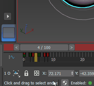

Barre de piste
Cette barre représente une séquence temporelle indiquant les numéros d'images (ou les unités d'affichage adéquates). Elle fournit une alternative rapide à la vue piste pour le déplacement, la copie et la suppression de clés, ainsi que pour la modification des propriétés de clés. Sélectionnez un objet pour afficher ses clés d'animation dans la barre de piste. Vous pouvez également afficher les clés de plusieurs objets sélectionnés.
La barre de piste peut être affichée en mode flottant et ancrée pour personnaliser votre espace de travail.
Les clés affichées utilisent un code de couleurs de sorte que vous pouvez facilement déterminer le type de clé existant pour cette image. Les clés de position, de rotation et d’échelle sont respectivement rouges, vertes et bleues et les clés non transformationnelles comme les paramètres modificateurs sont grises. Leur couleur peut être personnalisée dans la boîte de dialogue Personnaliser interface utilisateur et varie selon leur état (clé sélectionnée/désélectionnée). L’indicateur d’images se présente sous la forme d’une barre affichée en bleu.
Une clé dans la barre de piste peut représenter un nombre quelconque des paramètres animés associés aux objets sélectionnés. Les paramètres des transformations, des modificateurs et des matériaux animés peuvent tous avoir des clés dans une image spécifique.
Pour afficher une liste de toutes les valeurs marquées pour une clé spécifique sur la barre de titre, cliquez avec le bouton droit de la souris sur la clé en question. Sélectionnez un type de clé dans le menu contextuel pour afficher la boîte de dialogue regroupant ses propriétés. Vous pouvez supprimer des clés et filtrer leur affichage dans la barre de piste à l'aide des options disponibles dans le menu contextuel.
Le menu apparaissant en faisant un clic droit sur la barre de piste contient un sous-menu répertoriant tout contrôleur procédural (contrôleurs de liste, expression, reactors, ressorts, bruit, etc.) affecté à la sélection d'objets courante. Lorsque vous sélectionnez l’un de ces contrôleurs dans le sous-menu, une boîte de dialogue non modale s’affiche, indiquant ses propriétés.

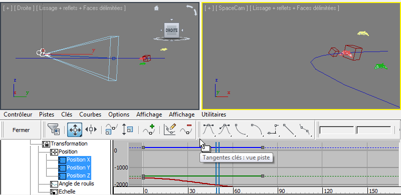

Vous pouvez étendre la barre de piste pour afficher les courbes. Cliquez sur (Ouvrir mini-éditeur de courbes) situé à l'extrémité gauche de la barre de piste. La glissière temps et la barre de piste sont remplacées par les fenêtres Contrôleur et Clés, ainsi que les barres d'outils Vue piste. Vous pouvez redimensionner la fenêtre de la barre de piste en faisant glisser la bordure entre la barre de menus et les barres d'outils (effectuez cette opération dans un espace vide de la barre d'outils).
Barre de piste affichant des courbes
Pour fermer le mini-éditeur de courbes, cliquez sur le bouton Fermer situé sur le côté gauche de la fenêtre.
Ouverture et fermeture du mini-éditeur de courbes.

Pour sélectionner des clés dans la barre de piste :
  1. Cliquez sur une clé pour la sélectionner.
  2. Pour en sélectionner plusieurs, utilisez la méthode de sélection par fenêtre.
    Si l'option Configurer Afficher intervalle sélection du menu contextuel de la barre de piste est activée lorsque vous sélectionnez des clés multiples, l'intervalle de clés sélectionnées est affiché dans la barre intervalle sélection, en bas de la barre de piste. Vous pouvez alors mettre à l'échelle de façon proportionnelle les clés sélectionnées en faisant glisser l'une des extrémités de la barre intervalle sélection ou les déplacer en faisant glisser le centre de la barre.
