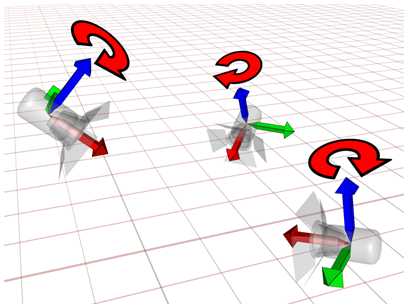

Utiliser centre point de pivot
Accessible via l’icône déroulante Utiliser centre, l’option Utiliser centre point de pivot permet d’effectuer la rotation ou la mise à l’échelle d’un ou de plusieurs objets autour de leurs points de pivot respectifs.
Lorsque l’option Clé auto est activée, l’option Utiliser centre point de pivot est automatiquement sélectionnée et aucune autre option n’est disponible.
Les repères trois axes montrent les centres utilisés.
Remarque : Dans la mesure où un centre de transformation est défini pour chaque transformation, veillez à sélectionner la transformation avant de sélectionner le centre devant être utilisé. Si vous voulez conserver le même centre de transformation, sélectionnez dans le menu Personnaliser Préférences Onglet Général Zone Système de coordonnées de référence Constant.
L'application d'une rotation avec le point de pivot fait pivoter chaque objet autour de son axe local.

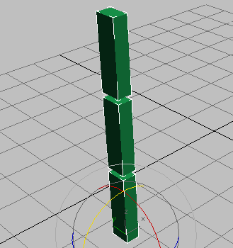

Rotation de plusieurs objets liés
Lors de la rotation d’une chaîne d’objets liés (c-à-d. une hiérarchie) alors que l’option Utiliser centre point de pivot est activée, la rotation s’applique de la même façon à chaque objet de la chaîne. Le résultat est un enchaînement de rotation, qui simplifie la simulation d'effets tels que l'enroulement des doigts.
Hiérarchie avant la rotation (parent au bas)
Hiérarchie pivotée
