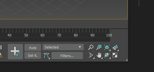

L'icône déroulante Cadrer tout est disponible dans toutes les fenêtres. Elle permet de cadrer tous les objets ou les objets sélectionnés.
L’icône déroulante contient deux options :
Cadrer tout centre tous les objets visibles dans toutes les fenêtres. Cette commande est utile si vous voulez faire apparaître chaque objet d'une conception dans chaque fenêtre disponible.
Cadrer tout sélection centre un objet sélectionné, ou un jeu d’objets, dans toutes les fenêtres. Cette commande est utile pour rechercher de petits objets perdus dans une conception complexe.
