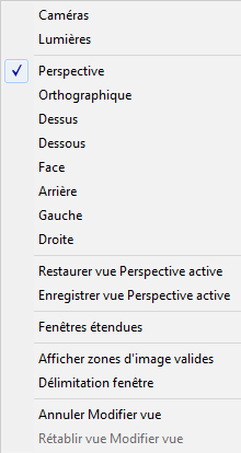

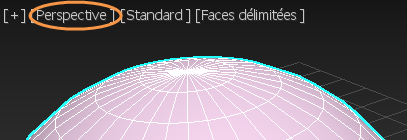

Utilisez ce menu pour modifier le point de vue actif et activer d'autres éléments intégrés de la fenêtre.
Menu Point de vue (PDV)
Si la scène contient des caméras, elles sont répertoriées dans ce sous-menu. Si aucune caméra n'existe, le sous-menu ne s'ouvre pas. La sélection d'un nom de caméra modifie la fenêtre en point de vue de caméra.
Si la scène contient des projecteurs ou des lumières directionnelles, ils sont répertoriés dans ce sous-menu. Si aucune lumière n'existe, le sous-menu ne s'ouvre pas. La sélection d'un nom de lumière modifie la fenêtre en point de vue de lumière.
Les éléments de menu suivants vous permettent de définir le point de vue dans la fenêtre sélectionnée :
Raccourci clavier : Maj+F

Affiche un sous-menu qui modifie le point de vue basé sur la grille active. Ces options sont principalement conçues pour les objets Grille. Si aucun objet grille n'est activé, elles s'appliquent à la grille Origine.
panneau déroulant Paramètres
zone Afficher
plan XY, plan YZ ou plan ZX.
Aligne la vue aux dimensions d'un objet forme sélectionné et sur ses axes locaux XY.
Si vous n'avez pas sélectionné d'objet forme avant de sélectionner Forme, cette option peut avoir des résultats particuliers.
Si vous n'avez pas sélectionné de bipède avant de sélectionner cette option, la fenêtre affiche un avertissement. La sélection d'une partie du corps d'un bipède dans une autre fenêtre met à jour la vue Atelier.
