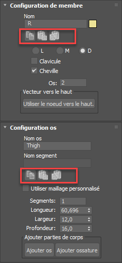

Copie et collage d'éléments d'ossature
Les boutons Copier/Coller/Mettre en miroir sont disponibles dans le panneau déroulant Configuration pour toutes les parties du corps. Vous pouvez copier n'importe quelle partie du corps sur une ossature CAT, puis la coller dans un autre élément de la même ossature ou d'une autre ossature. Par exemple, vous pouvez coller un os copié sur un autre os, mais pas sur un moyeu.
Panneau déroulant Configuration : boutons Copier, Coller et Mettre en miroir
Copier
Cliquez pour copier les paramètres de la partie du corps sélectionnée pour le collage. Lorsque le tampon de copie est vide ou qu'il contient des données d'un autre type de partie du corps, ce bouton est le seul disponible.
Coller
Cliquez pour appliquer les paramètres de la partie du corps copiée à la partie du corps sélectionnée.
Mettre en miroir
Cliquez pour appliquer les paramètres de la partie du corps copiée à la partie du corps sélectionnée tout en appliquant une symétrie (réflexion) des paramètres collés.
