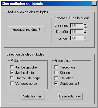

Par exemple, pour sélectionner toutes les clés de jambe gauche ayant l’état Déplacement (l’état de la jambe entre les pas), activez Jambe gauche et le filtre d’état Déplacement, puis cliquez sur Sélectionner.
Ces commandes permettent d'appliquer à un ensemble de clés la rotation ou la translation CI d'un membre pour l'image en cours. Sélectionnez d'abord les clés dans la vue piste, puis faites pivoter ou déplacez le membre et cliquez sur Appliquer incrément.
Accentue ou atténue le mouvement par défaut appliqué à la queue du bipède pour trois types de rotation. Pour activer les paramètres numériques, sélectionnez les clés de queue dans la piste Queue du bipède dans la vue piste.
En avant Balancement en avant et en arrière de la queue.
De côté Balancement de gauche à droite de la queue.
Torsion Rotation sur l’axe X local de chaque objet de la queue.
Ces commandes permettent de sélectionner des clés selon l'état du pied dans les images à clé. Cette option est utile pour appliquer un incrément à toutes les clés d'un même type d'une piste donnée.
