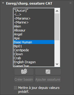

Pour charger une ossature CAT prédéfinie :
  1. Ouvrez le groupe de fonctions Créer et cliquez sur (Assistants).
  2. Ouvrez la liste déroulante en haut du groupe de fonctions et choisissez Objets CAT.
  3. Cliquez sur le bouton Parent CAT.
  4. Choisissez une ossature prédéfinie dans la liste du panneau déroulant Enregist./Charger ossatures CAT.
  5. Cliquez ou faites glisser le curseur dans la fenêtre pour ajouter la valeur prédéfinie à la scène.
    Remarque : Les ossatures prédéfinies au format RG3 ne peuvent être ajoutées à la scène qu'en cliquant. Vous pouvez redimensionner l'ossature par la suite, en modifiant la valeur de l'échelle des unités CAT.

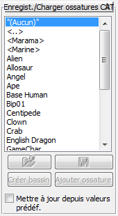

Pour créer une Ossature CAT depuis le début :
  4. Dans la liste du panneau déroulant Enregist./Charger ossatures CAT, vérifiez que <Aucun> est mis en surbrillance, puis faites glisser la fenêtre Perspective ou Dessus pour ajouter l'objet Parent CAT.
  5. Une fois Parent CAT sélectionné, accédez au groupe de fonctions Modifier.
  6. Au bas du panneau déroulant Enregist./Charger ossatures CAT, cliquez sur Créer bassin.
    Le bassin s'affiche dans la fenêtre, centré sur le Parent CAT.
