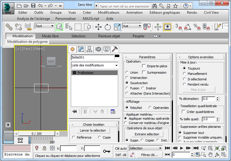

Pour redimensionner le panneau de commandes dans son emplacement d’ancrage, faites glisser son arête vers la gauche ou la droite :
Les colonnes des panneaux de commandes multiples sont utiles lorsque vous utilisez des objets de type ProBoolean ou PFlow dotés de nombreuses commandes.
