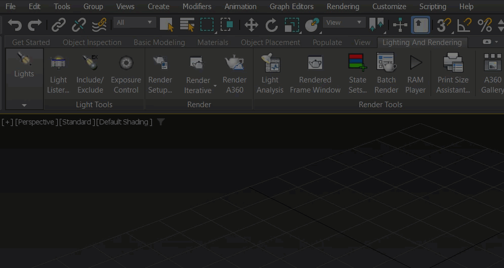

L'outil Inclure/Exclure lumière est une boîte de dialogue non modale qui vous permet d'inclure ou d'exclure des objets en procédant lumière par lumière. Lorsqu'un objet est exclu, il n'est pas éclairé par la lumière spécifiée et ne reçoit, par conséquent, aucune ombre.
Cette boîte de dialogue exige la présence d'au moins un objet lumière dans votre scène. Pour une lumière sélectionnée, cette boîte de dialogue constitue un raccourci vers les mêmes fonctionnalités que celles présentes dans la boîte de dialogue Exclure/Inclure.
Bien que dans la nature ce phénomène n’existe pas, il est utile lorsque vous devez contrôler avec précision l'éclairage de votre scène. Cette fonctionnalité peut par exemple vous permettre d'ajouter des éclairages destinés à un seul objet mais non à ce qui l'entoure, ou à projeter les ombres d'un objet mais non celles d'un autre.
