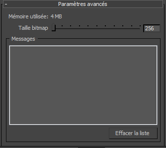

Fournit certains paramètres globaux et certaines informations générales sur les textures vecteur.
Ce paramètre n’a aucune incidence sur la manière dont la texture Vecteur est affichée dans les fenêtres.
Si la texture vecteur rencontre des erreurs lors du chargement ou du rendu du fichier vectoriel, cette fenêtre affiche des avertissements à ce sujet.
