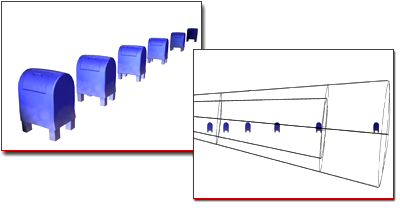

Deux jeux de valeurs contrôlent l'atténuation des objets. La valeur Atténuation lointaine définit la distance à laquelle l'éclairage doit diminuer jusqu'à l'intensité zéro. La valeur Atténuation proche définit la distance à laquelle la lumière "apparaît en fondu". Ces deux commandes sont activées et désactivées par une bascule appelée Utiliser.
Quand vous activez l'option Utiliser pour l'atténuation lointaine, l'éclairage à sa source utilise l'intensité spécifiée par les paramètres Couleur et Multiplicateur. Il reste à cette intensité de la source jusqu'à la distance spécifiée par Début, puis décroît jusqu'à l'intensité zéro à la distance spécifiée par Fin.

Quand vous activez l’option Utiliser pour l’atténuation proche, l’éclairage reste à la valeur zéro jusqu’à la distance spécifiée par Début. Sa valeur augmente du Début à la distance spécifiée par Fin. Au-delà de Fin, l'éclairage demeure à la valeur spécifiée par les paramètres Couleur et Multiplicateur, à moins que l'atténuation lointaine ne soit également active.
Vous ne pouvez pas définir les distances d'atténuation proches et lointaines de sorte que celles-ci se chevauchent.

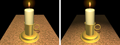

  • Inverse Permet d’appliquer un déclin inverse. La formule est luminance = R 0 /R, où R0 correspond à la source radiale de la lumière si aucune atténuation n’est utilisée ou à la valeur Fin proche de la lumière si l’atténuation est utilisée. R est la distance radiale de la surface éclairée à partir de R0.
  • Inverser carré Permet d’appliquer un déclin carré inversé. La formule correspondante est (R 0 /R) 2 . Cette valeur correspond au déclin " réel " de lumière, mais il peut sembler trop faible dans les graphiques générés par informatique.
    Cette formule de déclin est utilisée pour les lumières photométriques.
    Conseil : Si le type de déclin est Inverser carré et qu’il rend la scène trop sombre, essayez d’utiliser le groupe de fonctions Environnement pour augmenter la valeur de Lumière globale.
Le point où commence le déclin dépend de l’utilisation ou non de l’atténuation :
  • Sans atténuation, le déclin débute à la source de la lumière.
  • Avec une atténuation proche, il commence à la position Fin d'atténuation proche.
Une fois le point initial établi, le déclin suit la formule jusqu'à l'infini, ou jusqu'à ce que la lumière soit éteinte par la distance Fin d'atténuation lointaine. En d'autres termes, la distance entre les atténuations proche et lointaine n’est pas réduite ou n’affecte pas d'une autre façon la rampe apparente de lumière atténuée.
Conseil : le déclin continue à calculer des valeurs de plus en plus sombres, à mesure que la distance du jet de lumière augmente. Il est par conséquent recommandé de sélectionner au moins la fin de l'atténuation pour éliminer les calculs non nécessaires.
