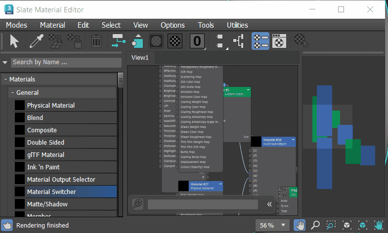

La vue active contient un outil de recherche pour trouver des matériaux, textures, nœuds et contrôleurs.
Dans le coin inférieur gauche de la vue active, vous trouverez le bouton (Recherche de noeuds). Cliquez sur ce bouton pour développer l'outil Rechercher.
Cliquez sur le bouton Recherche de nœuds pour développer l’outil de recherche.
Dans la zone de texte, saisissez le nom d'un noeud que vous souhaitez rechercher. L'outil de recherche localise les noms commençant par les caractères que vous saisissez. La fonction de recherche ne fait pas la différence entre les majuscules et les minuscules.
Lorsque l'outil de recherche trouve un nom, le texte de la zone de texte est affiché en gras et le bouton (Zoomer sur les résultats) devient actif : .
Cliquez sur (Zoomer sur les résultats) pour effectuer un zoom avant sur les noeuds que l'outil Rechercher a trouvés.
Quand vous n'avez plus besoin d'utiliser l'outil de recherche, vous pouvez le réduire dans (Recherche de noeuds) en cliquant sur le bouton (Fermer) situé à droite de l'outil de recherche.
